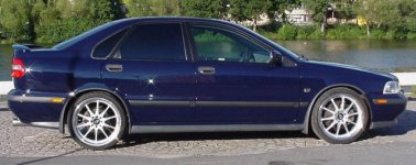

Har hittat ett par begagnade 215-35-18 kompletta hjul som knappt rullat något, Han som skall sälja dem kan tänka sig byta mot 17" iställett och tänkte därför att det kanske var problem att få dit så stora fälgar.
fälgarna här i fråga är 18", 7" breda.
Du har inga bilder på din v40?
Det är nämligen exat samma uppsättning som du har som jag kollat på.
Köpte du dem ny? isåfall vad fick du ge? Några beskymmer att sätt på dem?
De gick på nästan 18.000kr nya med däck. Köpte dem själv begagnade men fick med kvitto på dem. Att tänka på är att få med en liten plastring till varje fälg och bultarna för original passar inte så de ska du helst få med som hör till fälgarna.
Har ingen bild på min bil men på den som de satt på innan jag köpte dem, då satt de på en S40!
    45.4 KB · Visningar: 1,196
Vet inte riktigt hur mycket den e sänkt,Har satt på H&R fjädrar och Koni ställbara på den, det tog i lite i gupp med passagerare där bak, men det var bara att skruva ut 2 st skruvar på vardera list i hjulhuset, har funkat fint hitills
Jag en kompis så köpte 18" Kosei fälgar och krängde på sin V40 , det blev skitsnyggt, men efter några kilometer så började bilen att kränga och uppförde sig som en crazy cykel på sommarland, när han stannade så såg han att däcken pekade åt alla möjliga håll......det visade sig att anliggsytan på fälgen inte stämde med bilens....men efter lite moddande så föll de fint på plats!
