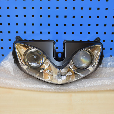

Hej det är första gången jag är inne här och skriver , skulle vara tacksam om tips var man kan köpa ny strålkastare till min Suzuki GSF 1200 S årsmodell 2001
eftersom jag fick nedslag på besiktningen på halvljuset, tacksam för alla tips jag kan få (y)
Artikelnumret är: 3510031F30999
Exakt anledning till nedslaget? Rostig/matt reflektor? Det verkar vara ont om dem på skrotarna. Hör med MC-shopen i Karlstad. Har sett priser från 450 till 600 EURO.
Reflektorn är väldigt matt som det syns på bilden , tack för info ska kolla med Karlstad (y)
Tack igen jag kollar med Karlstad och om inte de har så kontaktar jag Tyskland (y)
Obs, det finns UK och det finns non-UK lyktor. Vänster respektive högertrafik dvs asymmetrisk. Hojar från USA har symmetriska lyktor.
Nja, är du alldeles säker på att UK has asymmetriska strålkastare? För min -97'a är det samma artikelnummer för E02 och E17 (SE resp UK). Sverige har symmetriska strålkastare, t ex min B King.
Säker om symmetrin var jag inte, påpekade att man bör se upp med det. Enligt cmsnl verkar det dock bara finnas en enda typ - men som tyvärr inte går att beställa.
Tack kollar kanske upp det också , (skicket ser inte så bra ut på bilden) avvaktar svar från Karlstad först:unsure:
Har bokat denna från England för 1000SEK inkl frakt istället för 5000 från Karlstad (y) Tack för support och info från Er alla(y)

Det går att plocka isär och göra rent innehållet. Man får värma kanterna och bända isär. Stoppa in glasspinnar mellan så den inte går ihop. Jag gjorde det jobbet runt 2004-06 på min 01a. Det blev betydligt bättre sken efter det
Får väl försöka på den gamla sen och sälja den på blocket ?
Jag följde anvisningar på ett amerikanskt forum "maximum-suzuki" där en person delade med sig av hur han gjorde med bilder och allt. På det forumet finns mycket matnyttigt om Banditer mfl hojar. Iofs har jag inte varit aktiv sen jag bytte ut min -01 år 2009.
