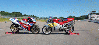

Nu så! I stort klar för säsongen.
Service här och där med olja, filter, fett.
Förgasare rengjorda, CBR600 Öhlins, spänndrev på kamaxlar bort, radial bromspump, ombyggd innerskärm och batterihållare, regnlampa, fet styrkrona med lager, mekanisk tempmätare, lite sprayfärg och nya nummer bakgrunder med siffror.
Kvar: Skruva fjädring och test åka. Sen nya skivor fram när jag provat radialpump. Vill inte ändra allt på en gång utan känna vad som gör vad där. Så jag kan bli testförare åt Repol Honda eller så.

Det började i SVEMO TA. Jaha, numren i supersport börjar på 100.....
Fasen vad trångt det blev på framkåpan då....
Blå. Det skall vara blå siffror....Fan klippa själv då
Vad är lätt att klippa.? Snegla runt sig för inspiration
Hmm han Aron Slight hade ju 111 ofta och är Mr RC45 personifierad. Och min cykel är ju lillebror till RC45
Så du var spot on!
