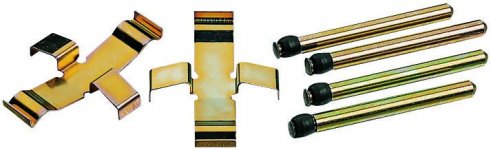

Låt gängorna vara kvar. Borra ett hål som är lagom stort för den här typen av sprint:

De där sprintarna har en egenhet att fastna något djävulskt. Blir dessutom inte bättre om den som dragit dit dem drar åt lite extra.
Varför man nu ska dra den där så satans för då? :dummer Är ju bara till för att beläggen ska ha nått styr att glida på, inte mycket till belastning på den. Många ok sitter den bara med fjädersprint, inte gängad alls.
