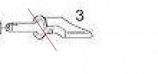

Nu har jag vart i garaget o pillat isär sakerna o blev direkt besviken igen :( när jag lossade på skruvarna till bygeln o lyfte upp bygeln så följde inte avgasporten med :( utan hade gått av på hälften :(
Målade en bild vad den var av :(
så avgasporten har vart avstägd helt o hållet, inte konstigt den känts svag, hehe, men har fixat en tillfälig lösning så den står max öppen nu, bätre de en avstängd i allfall.
