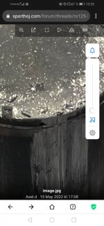

Fick precis av motorn och cylinder. Kan lägga upp lite bilder:
cylindern verkar ha nypt då det är två stora skåror där i, matchande med vad vi ser på kolven.
Nållagret som satt i kolven verkade intakt.
Också, om man tittar ned där veven sitter så finns det massor små metall smulor typ.

Ja det var positivt att nål lagret var helt då är det inga stål pinnar som farit runt.
Satt kolvrings knastrena kvar dom håller kolvbultens på plats i kolven.
Något har åkt med in o runt i cyl frågan är vad är det.
Finns alla skruvar i Reed korgen på sin plats?
Är Reed bladen hela, är dom i metall eller glasfiber.?
Ta bild på insidan cyl på revorna det beror lite på hur o var dom sitter om cyl går att använda.
Kammaren bör bytas men kan gå att rädda med att svarva ned den o squichbandet.

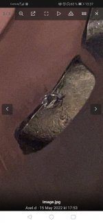

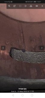

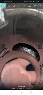

När jag googlade på reed bladen så såg det ut som något åt förgasare hållet och allt ditåt ser bra ut, och om reed korgen är det på bild 1 så sitter alla skruvar på. Resten av bilderna är i cylindern.
Kolvrings spännena satt på som de ska, undrar vad det kan vara då...

Hur ser du att något stort och hårt farit runt? Det kan ju bara vara spån om den skurit/nypt. Har frågat dig om detta tidigare så det hade varit kul med ett svar.
Tittar du på ex kolvtoppen så ser du runda avlånga märken ca 1,5-2mm breda du ser även märken som är nedtrycka i vinkel i kolvtoppen som en stans dom har samma dimensioner.
Sedan har du revan i cyl väggen rakt framför i sug vilket inte är det vanligaste stället en kolv nyper på då den sidan är mycket kallare än avgas sidan.
En sådan som reva som skär ur material rakt genom nikasilen är hård som ett stål knaster, nållagerrulle bit av kolvring.
En kolv är inte rund utan den är eliptiskt svarvad så kolven sväller olika mycket på olika ställen där av pilen mot avgas.
Kan en styrpinne till en kolvring ha lossnat? Att repan är på insugssidan skulle ju kunna förklaras av det.
Fullt möjligt men är det en original kolv som pinnen inte är flyttad på så känns detta lite osannolikt.
Tittar man på bilden med vevhus/kolv så ser man på kolven att något stansat ur en trekantig bil i kolvtoppen ned förbi kolvring en ca 1 cm från kolvrings gapet o vidare ned i cyll.
Så något väldigt hårt har nitats ned mellan kolv o cyl vägg precis innan kolven har vänt i TDC och sedan suttit fast mellan kolv o cyl vägg ned till insug och varit så hårt att det skurit ur nikasil o ALU innan det lossnat i insuget o troligen sedan upp ovan kolven för att masakrera kolvtopp o kammare.

Här ser man tydligt vad som har hänt o helt garanterat har det kommit genom insug/spolportar.
Motsvarande reva i cyl.
Här i sekundär spol port synns tydligt att något runt väldigt hårt tagit i mellan kolvtopp o spolportstak. Motsvarande stansning ser man på kolvtoppen 2 revor.
Avgassidan där det till 95% alltid nyper är hur fin som helst ser nästan ny ut inga direkta revor o absolut inga märken/jack.
SÅ min åsikt är att något i vevhuset eller genom insug är boven.
