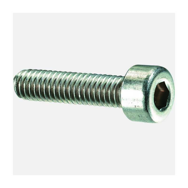

Jag bygger café racer av en GSX 400 E. Jag har behövt använda skruvutdragare till många av skruvarna så många av dem är förstörda. Jag har hittat några av skrivarna jag saknar men inte alla. Mcdoktorn.se i kombination med cmsnl.com har varit till otroligt stor hjälp! Men som sagt så saknas det fortfarande några skruvar. Någon som har tips på hemsidor som kan tänkas komplettera mcdoktorn?
Detta är min första post här så peka gärna ut om jag gjort fel :)
1. Troligen använde du fel verktyg, se tråden https://www.sporthoj.com/forum/threads/var-kan-man-hitta-jis-spec-skruvmejslar-bits.277330/
2. Har du kollat på https://www.braigasen.se/
3. Många småskruvar går att ersätta med insexskruvar. Men dra dom inte för hårt.
Jo precis, det insåg jag med men då var det redan försent. Så det blev som det blev. Jag fick tag i ett kit med mejslar lite senare. Jag har inte hört talas om den hemsidan. Jag ska kika lite. Tack för svar!
Det är metriska gängor på Mikuni, dvs skruvar som du kan köpa var som helst. Som föreslagits är insex ett bra val. På de Mikuni's jag har/haft har jag genomgående bytt till insex.
Hur går man till vägas för att få tag i skruvar? Bara att gå till vilken hårdvarubutik som helst och be om skruvar med rätt gänga och längd?
Eller så går du till Bauhaus, Hornbach eller liknande, de brukar ha ett bra sortiment i lösvikt.
Blir lite dyrare men man köper bara det man behöver plus några i reserv.
Bauhaus har alltid haft det jag behövt, även i små dimensioner.
