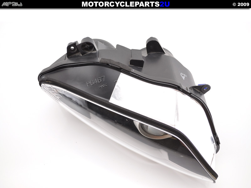

Reparera skruvhållarna till framlysena
vill du ha det snyggt?
Annars skulle jag skära ut någon form av plast och göra små platta koner med hål i att plast-svetsa på den, sen kanske ta någon epoxy/glasfiber runtomt konan, det håller garanterat men ser inte bra ut :)
Tack för snabbt svar!
Haha skiter faktiskt i hur det ser ut, är ju ändå på insidan. Folk kan inget se när jag blåser förbi ändå:tuttar
Vart brukar man kunna köpa plast? Vad rekomenderar du för plast?
Enklare med kemisk metall, ba fixa nån plastbit eller om du har kvar flärpen, sen limma fast den :)
Vill du göra det hållbarare så kan du borra in 2 bitar ståltråd för att fästa flärpen lite bättre :)
På det ena lyset är alla plastbitarna intakta tror jag. Men på den andra saknas allihop:/
Vill helst inte borra, det är det:(
Med borra så menas att hålen blir kanske 0.7mm i dia, eller nog för att stoppa ner en stump ståltråd i. För att göra det hela lite mer hållbart, iom att alla saknades lär det behövas.
Har du nån vettig epoxy funkar ju det också.
Går det lämna in någonstans eller kostar det en förmögenhet?
Om du kan ta loss kåpan den ska fästat till så får du räkna med en femhundring för allt pill kanske hos någon finare lack/plåt/kåp verkstad, om dom nu kan hitta en lösning åt dig
Tror dom bygger ut några kvadratiska koner och sen bara borrar genom dom för en bra passform,
Får fråga runt, blir nog till att köra med en lampa så länge.
Läste lite på andra brädor. Problemet är att det måste vara samma typ av plast annars släpper det. Frågan är ju om man kan använda glasfiber för det borde ju inte bli svårt att fixa fästen på det sättet. Bara dra väv längst med en bit på lampan på varje sida, eller vad tror du?
