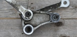

Såhär ser ett R6-länkage ut, skitigt och jävligt men det får man ju fixa, förhållandet mellan sving/dämpar infästingen är 50mm/100mm.
Det är inte så enkelt att man bara flyttar infästingen antingen 5mm/10mm beroende vilken man väljer och justera dämparlängd eller stagen motsvarande för att behålla höjden om man vill ha en 10% förändring i utväxlingen?
Eller är det något mer som jag inte förstår än? :)
Jag vet att Graves Motorsport har ett länkage med lite annan utväxling, gissar på att de gör utväxlingen mer linjär, det brukar vara så på racehojar.
Däremot så säger många fjädringstekniker att man inte ska leka med de där måtten alltför mycket, man kan få negativa effekter om man går för långt och resultatet är att man fuckar upp geometrin på hojen och får problem med t ex fästet.
