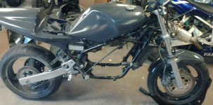

1984, Yamaha, RD 350
Testar för första gången detta. Tanken är väl kanske att forumet skall ge mig lite idéer och att man kanske träffar på någon med samma intresse. Bygget är tänk att bli någon form av flattrack hoj. Har väl inte full koll själv men oavsett så är det så. RD 350 med Suzuki sving och jag tror även att det är Suzuki gaffel, oavsett så är fälgarna Suzuki. Mer bilder kommer

En till bild om läget nu. Motorn är under renovering, sedan är det på G att sänka hojen 1-2 cm bak

Kan ju bli nått de där. ;)
Hur mycket kapande mm. krävdes det för att få svingen på plats?
Ska nämligen byta på min rd 350 med. ;)
Svingen satt på när jag köpte hojen. Men det ser ut som att det enda som är moddat är skruv hålet sving - ram är uppborrat. Sedan har tidigare ägare tunnat ut länkaget till svingen för att det skall gå fritt, men det är oväsentligt för mig då jag skall sänka hojen och bygger nya stag i rostfritt.
Halloj Jimmye RD. Jag har kollat med SAM´s nu och det är ju som vanligt, man tror att man kommer ihåg men sedan inser man att man är en gammal gubbe. Men jag är nästan säker på att det var en GSX 750 F. Googlade och hitta en från 1999 som såg ut att vara samma - då jag har bromsoket på undersidan. Sedan ser jag att i så fall har satt brickorna på fel håll på min. Ha det gött
