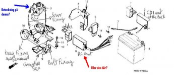

Jag fattade inte riktigt, men ska jag byta hela servot :va
Var ute och kolla men hitta ingen beteckning på den där det stod "TV-124" ..
Jag läste det igen och gjorde lite google sökningar, men fatta inte riktigt vilken jag ska läsa av..
Lägger upp en blid så får du säga vilken av dom som jag markerat som beteckning ska stå på..
Edit: Är lite bökigt nämligen att få ut den undre som är en CDI box (eller styrninge till RC ventilen :va ?) Så om nån vet ifall det är den man ska byta så kan ni skirva det så kollar jag betecknignen sen :tungan

Mm.. Var ute å kollade nyss.. VAr en TV-124 :(
Så vart kan man få tag i en TV-78 ? :)
Om man inte får tag i en sån så borde den ju nästan gå bäst om man spärrar ventilen i högsta läget, och efter betyckning mm osv?
Lägger upp en bild på hur TV-124 arbetar, stog i länken Jaggu skicka..
Ja, den öppnar alltså inte helt vid 7500 varv..
    30.8 KB · Visningar: 46

Men kolla bilden jag la upp.. jag har alltså styrningnen till RCn som har beteckningen "TV-124" och med det så öpnnar porten endast ca 75% vid 7500 varv, den öpnnar alltså aldrig helt :va
Ganska konstigt, men eftersom jag inte hittat några strypnignar i hojen skulle inte det kunna vara själva strypningen?

Skulle inte nån kunna skruva loss RC "styrenheten" på sin NSR och skriva i tråden vad den hade för beteckning? Alltså den under tanken (typ) Kolla bild längre upp i tråden.. Boxen som markeras med en röd pil..
