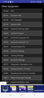

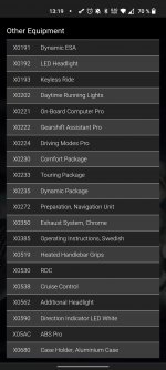

Med regnr kan du söka på sidan biluppgifter.se och där få fram chassienummer. Med chassienummer laddar du ned appen Bimmer VIN Decoder for BMW, söker på chassienumret o får där fram uppgifter om alla fabriksmonterade options ex. från min hoj

Nedan cykel innehåller väl så gott som allt?:
Njae, den saknar DTC, Hill start control o Connectivity om man jämför med min, men det kanske är en tidigare än 2017?
Dynamic Traction Control (antispinn)
Connectivity finns inte förrän 2017 tror jag - uppkoppling av telefon, intercom/musik o GPS via motorcykeln (TFT-displayen)
