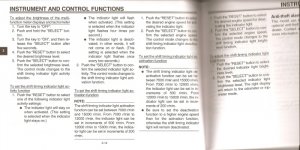

Anledningen den lyser vid 7000 är för att man inte ställt om från inkörningsinställningen.

2683462 Anledningen den lyser vid 7000 är för att man inte ställt om från inkörningsinställningen.
Jag har alltid trott att den indikerar att det är dags att växla, så jag brukar göra det så fort den tänds... :huvet
Kan man ändra o varva mera menar du? :va
Instämmer...galet!!
För övrigt..ja det går att programmera om växlingslampan men inte för att kunna varva mer
Ja man kan ändra så att den tänds vid max varv om man så vill...läs instruktionsboken så får du reda på hur man gör

Dogge26 skrev:
2683494 Ja man kan ändra så att den tänds vid max varv om man så vill...läs instruktionsboken så får du reda på hur man gör
Mitt problem e att jag inte har instruktionsboken,, Kan nån citera hur man ställer in den?
Maffan skrev:
2688406 Mitt problem e att jag inte har instruktionsboken,, Kan nån citera hur man ställer in den?
The message you have entered is too short. Please lengthen your message to at least 5 characters
    128.8 KB · Visningar: 61
    95.8 KB · Visningar: 39
El Quiño skrev:
2688530 The message you have entered is too short. Please lengthen your message to at least 5 characters
Så vansinnigt klockrent svar.. :tummenupp
Riktigt stort tack. Irriterat mig på den hela året... :)
Så här ändrar man växelindikatorns lägen.
Jag scannade in från min manual. Kass kvalitet, men jag hoppas det kan hjälpa.
    138.8 KB · Visningar: 42
