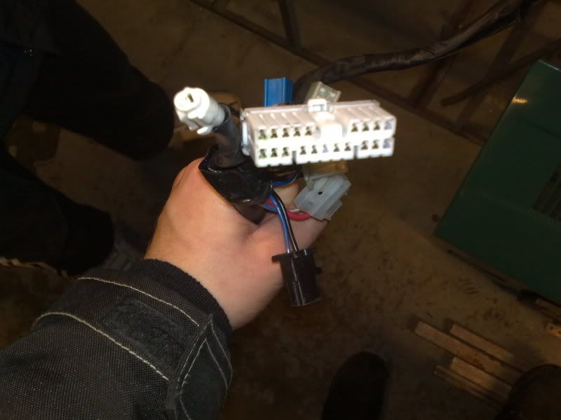

Hej! Köpte en motor med okomplett elsystem men har nu införskaffat mig allt som behövs för start(allt förutom ett tändningslås!) En av grejorna som saknades var mätarhuset! Elsystemet ska komma från en -00 och jag införskaffade mig ett mätarhus som ska ha setat på en -00! Men hittar ingen kontakt till det? sitter det nån mindre kabelhärva uppe vid mätarhuset som jag saknar???
Detta är den kontakten som jag misstänker går till mätarhuset
Såhär ser baksidan av mätarhuset ut!
Har även en fråga till, sitter det nån dödarknapp på nåt av handtagen på styret som man måste koppla förbi för att kunna starta eller räcker det med att vrida på tändningslåset?
Nej , Det är kontakten till främre elsyastem som sitter under tppkåpan (den stora vita kontakten , den lilla vita är till oljenivå lampan )

Jaha så det är ett till elsystem som jag behöver? Ett som sitter uppe vid hastighetsmätaren?
Tack för svaret!
MVH/Jon
Har jag förstått det rätt om det är ett till, litet elssystem jag behöver?
Vad för grejor går till det elssytemet? Är det bara instrumenten?
MVH/Jon
Du saknar en kabel som ska upp till mätarhuset. Finns hos närmaste yamaha handlare. Jag har fått köpa en sådan tror den kostade runt 1000lappen...
Jag har kontaktstyckerna o vet hur du ska koppla.....bara att du hör av dig.
