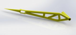

Har även börjat rita lite på nya svingen. =)
