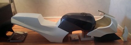

Vad ska göras med härken då? Jo! Den ska få en extreme makeover och bli en sportig lättviktare istället för den touringsläde den är idag. Främsta inspiration är nog denna maskin.
Huruvida hojen i slutändan kommer likna den låter jag vara osagt.

Plast får vi se vad det blir. Originalkåpan är rätt schysst men bakdelen finns det en chans att den byts ut. Ska kika runt på sidan deras lite. :tummenupp
Jag ångrar att jag inte köpte underkåpan av honom direkt, utbudet av plast är ju obefintligt här i Europa till gpzan. Frakten från Japan är riktigt jävla dyr när grejorna är skrymmande.
Jag köpte race-kuts (för jag ville ha kvar tanken, men ska man lätta på riktigt så är det dummy och mindre alu-tank som gäller givetvis) och frontkåpa från power-builder (frontkåpan är lätt modifierad, djupare urskärning på sidorna för att göra utrymme för clipons)

Sitter själv och funderar på att köpa ramrörskittet + fotpinnar och underkåpa från NITRO RACING / Sanctuary men har inte riktigt bestämt om det är värt pengarna. Hur är kvalitén på plasten? Glasfibergrejjer från Europa har i regel endast levererat missnöje och halvsunkig passform, vore kul om Japanerna var bättre på det, speciellt med tanke på priset dom begär. Kåpa med mer utskurna sidor tittade jag lite på då jag funderar på att köra just clipons.
Gällande förgasarna så har jag pillat nog med FCR förgasare för att kunna det mesta om dom och är väl medveten om vilken sorts gasare som passar med vilka motorer. :tummenupp
Ja underkåpan från Nitro är klockren, men det är ju det där med frakten som ställer till prisbilden lite :$
Jag kommer nog, beroende på min motivation, göra en egen underkåpa vad det lider. Men det ligger en bit in i framtiden, måste göra färdig motorn först och främst.
Jag måste säga att kvalitétsmässigt så det i toppklass! Ordentligt lagd fiber, en fantastisk yta på gelcoaten. Allting känns stabilt! Jag har ännu inte testmonterat kutsen ordentligt på bakramen och mot tanken ännu, men efter en lös provning så ser jag inga som helst bekymmer med passformen. Jag hade faktiskt väntat mig en något flimsigare plast om jag ska vara ärlig då de byggs till Harigaes racing-hojar. Kan skicka bilder på insidan om du vill ha det.
Ja, Flatslides öht är nytt för mig, så när jag får mina 41or sålda så blir det troligen een brygga Mikuni RS istället om jag inte hittar ett färdigt FCR37-kit.
Jag beställer det mesta via Webike Japan nuförtiden och då är det fraktfritt över några tusenlappar.
Låter hoppfullt gällande glasfibern. Får se vad jag beställer hem när det blir dags. Lutar åt att det kommer bli rätt dyrt. :)
