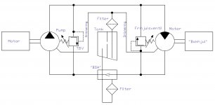

Som teaser kommer strax ett preliminärt kopplingsschema.

Closed Loop ger liten tank. Jag kan tänka mig att en kylare som rymmer ca 2-3 liter kan räcka och sen en "BDA" (Parker) istället för matarpump så spar man massor av vikt och jag tror inte jag skall satsa på servostyrning eller hydraulspel.

Lagg -> Nej, inte om systemet är ordentligt avluftat och tank + BDA är utformade så luft/gas löst i oljan avskiljs ordentligt.
Upplevelse -> Distinkt utan metalliskt klonk och vill man blinga till det kan man enkelt greja saker som antispinn och ställbar "slirkoppling" vid motorbroms/nerväxling.
Trottel respons -> Påverkas inte mycket av hydrauliken om man har pump och motor med fast deplacement. Skulle man skrota hojens mekaniska växellåda helt och ersätta den med en pump med variabelt deplacement så börjar vi tala om extremstyrbarhet och en oändlig mängd balla features.
Kardan hiss -> har att göra med konstruktionen baserad på hypoidväxlar i hop med sving lagring att göra så "hisset" lär försvinna så fort jag får bort axel som passerar singlagringen oavsett om det är med kedja eller hydraulik.
Utväxling -> Ändras genom val av deplacement på pump respektive motor. Har man en variabel pumo och en fast motor får man en riktigt cool automatväxellåda om man vill det.
Olika tryck -> Japp och har man en variabel pump så kan man labba med ruggigt mycket mer det finns en uppsjö av olika bolt-on regulatorer tex
Konstant trycks = konstant moment
Konstant effekt = tex man håller konstant gas och pumpen matar ut effekten i form av tryck (= högt moment) i starten men ändrar succesivt till att leverera flöde (= fart) ju fortare det går. De blir en steglös automatlåda
Konstant flöde =
osv.
Verkningsgrad = Förluster -> Se inlägg tidigare, Här kommer en liten nackdel med hydraul transmission och det är att man inte alltid kan få hög verkningsgrad i hela det möjliga arbetsområdet utan man måste bestämma sig för i vilket område den skall vara hög. Väljer man den pump/motor jag talat om tidigare (Parker F11/12) så kan man nog få en totalverkningsgrad på över 90% i ett hyfsat stort område.
