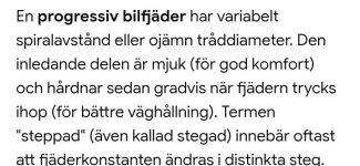

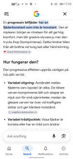

Jag la in ai-svamlet för andra behövande.
Stepped ska tydligen begripas som att konstanten ändras stegvis, det känns luddigt men kan ju vara flera områden på fjädern med olika avstånd mellan varven. Jag rekommenderar att kontakta "Fuling" på rejsa.nu om någon vill ha en lektion om fjädring och hjulvinklar för bil i huvudsak.
