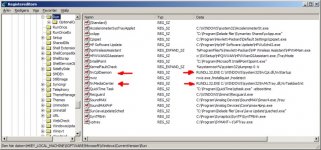

Om du har ett Nvidia baserat grafikkort kolla i Taskmanagern/Aktivitetshanteraren fliken Processer och jag kan ge mig den på att du har 2 instanser av rundll32.exe där.
Rundll32.exe är en opertativsystems fil som man använder för att starta "tjänster" med. Om Tjänsten startas korrekt skall rundll32.exe laddas ur. Om den inte startas korrekt och eller är felskriven blir rundll32 kvar och själ kapacitet av datorn helt i onödan.
Anledningen till att man har 2 st rundll32.exe kvar om man har ett Nvidia baserat grafikkort i datorn är att den används 1 gång för att starta drivern och en för att starta controllpanelen för kortetoch dom har lyckats göra båda fel. :huvet
På min jobbdator tvingas jag ha ett NVidia kort pga CAD och dom har inte ens lyckats till dessa kort.:huvet:huvet:mad:
View attachment 321635View attachment 321640
