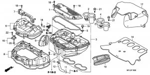

Hej!
Skulle ta bågen på en kort tur i går innan besiktningen.
Cykeln har enorma problem under 3500 rpm... den känns ungefär som om man har en på tok för hög växel i på för låg hastighet.
Försöker man köra iväg på normalt varv dör den mer eller mindre direkt. Men slirar man på kopplingen så varven stiger fungerar det.
Har haft loss allt ner till motorblocket funderat på om någon slang inte sitter fast ordentligt.
Skall även säga att det nu sitter en Quickshifter från HM på den.
Tacksam för hjälp!
Kolla att den lilla slangen till Map-sensorn sitter i, den är lätt att glömma. jag gjorde det på min 954-03:a och den gick på samma sätt som du beskriver.
Map-sensorn sitter på luftburken i bakkant mot tanken om jag inte miss minner mig.
Mvh
nicke
Ja det är 2 kontakter som sitter vid/under/till höger om luftburken som man lätt förväxlar...
Tyvärr egen dyr erfarenhet av detta då motorn plockades isär på min då vi trodde det var något annat fel...
