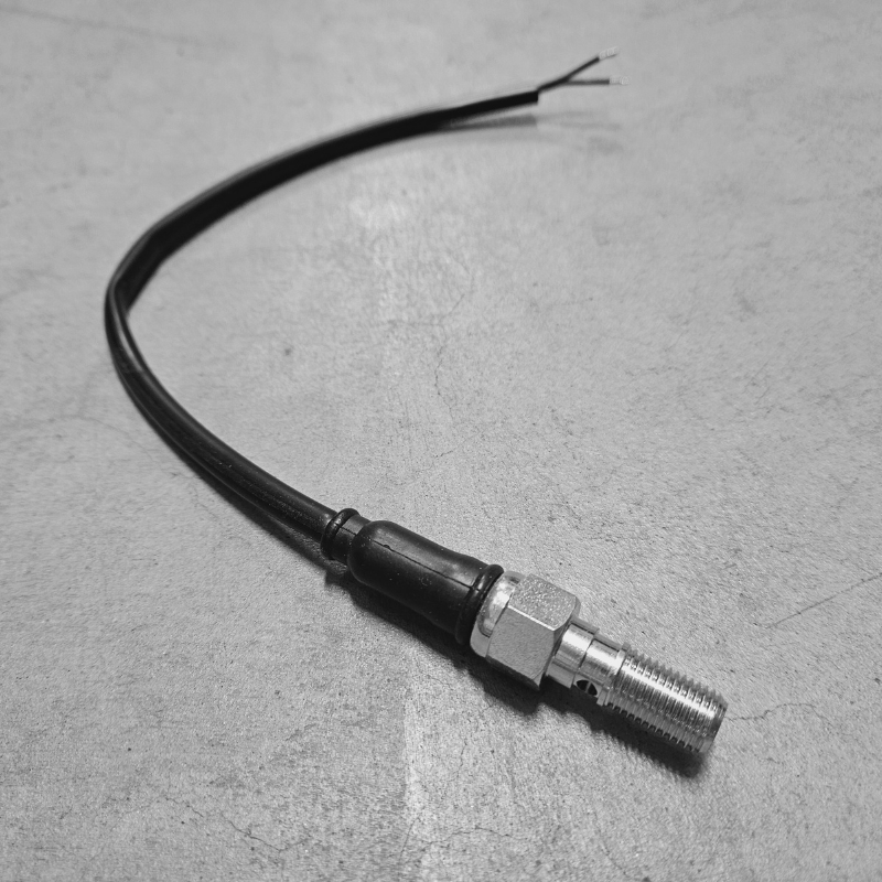

Längre Banjobult till bromshandtaget.
På den får du plats med en extra bromslang till en tryckkänslig kontakt.
Exempel
Tänk på att om du alltid börjar bromsning med bakbromsen för trycka ner / "sätta" hojen
så har du redan bromsljus när du använder frambromsen.
Finns banjo skruv med inbyggd tryck kontakt kostar ca 100-150 spänn behövs ej något annat än skruven.
Kolla broms delar på Twostroke. Se
Lysande moddlaren !
Har du flax är Banjogängan på hojen M10x1 mm,
har du oflax är Banjogängan på hojen M10x1,25 mm
