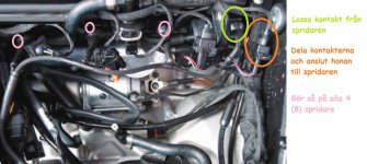

Den lösa kontakten är mest troligt till avgasspjällmotorn, den sitter i vanliga fall ovanför svingarmen, bakom stötdämparen men för att skydda kontakten kan den dragits upp under tanken.
    78.8 KB · Visningar: 55
