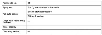

Kollade just i manualen och O2sensorn ÄR eluppvärmd (4-kablar).
Yamahas standardfelkod för O2sensor (24) finns i felhanteringssystemet MEN
om det uppstår ett fel så ska den inte larma ut det via displayen, alltså borde det inte behövas eliminator.
Gör som du tänkt, koppla ur sensorn, starta och se om det tänds Check Enginelampa + felkod 24 i displayen, gör det inte det så är det bara att gå vidare :tummenupp
Not: Har kört med urkopplad sensor på R1an i många år (~8000mil) och en gång har det faktiskt hänt att Error code 24 kom upp under körning, återställde den och sen har det inte hänt någon mer gång..
