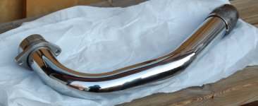

Jag funderar på att polera upp mitt avgassystem nu under vintern inför montering av slipon. Det är framförallt det främre stycket jag tänker på (avgaskrök och bakåt).
Hur brukar Ni göra? Vilka tillbehör använder Ni? Funderar på att skaffa någon billig elslip på biltema eller liknande.

Ps. Bifogar en bild. Vad tror Ni, är det ens möjligt?

Använd din vanliga sladdrivna borrmaskin och införskaffa denna:
http://www.clasohlson.se/Product/Product.aspx?id=133328966
Börja med autosol med den sydda trissan (den som inte är helt solid utan består av trasor). Byt därefter trissa till den solida. Använd dem blå pastan som medföljer i kittet.
Gnid på!

Är det ett rostfritt system eller ett i bonnstål?
Om du högglanspolerar ett system i vanligt stål börjar skiten rosta direkt när du släpper polertrissan. Har du ett system i bonnstål så kan du måla det med värmebeständig färg (håller sällan) alternavit lämna in det på keramisk coating = dyrt men mer hållbart.
är det mycket fläckar som inte går bort med slippasta kan man använda vattenslipapper, 1200 eller 2400 innan polertrissan.
dom allra flesta system är i nån låglegerad typ av rostfritt som först blir fläckig och sen får gravrost, underhåller man det slipper man gravrosten coh kan iaf i början av säsongen ha ett snyggt rör.

Okej. Jag köpte ett begagnat gianellisystem som var lite smårostigt. Vet inte vad det är gjort i dock. Tanken var att få det att se lite nytt och fräscht ut och motverka att det rostar i fortsättningen. Men om man tänkte göra det budget-style är det bättre att skita i det eller?
nejdå, vattensandpapper, autosol och några trasor är budgetlösning som funkar ok!

Så här blev mitt rör till en SV1000 efter polering. Motsvarar ju din! Dock ska det sägas att det varar inte så någon längre tid efter att det blivit varmt igen.
Startade med 240 och gick varje steg upp till 2000 vattenslip. Sedan lumptrissa och Wax. Resultatet blir jättebra men varar inte länge.

Med förutsättning att det är gjort i någon rostfri legering, börja med att stryka på betpasta och stålborsta sedan och tvätta rent.
Använd handskar och skyddsglasögon, helst en 'heltäckande' mask/skiva framför snoken och oömma kläder.
Du får bort allt sot, smuts, etc och kan troligen sedan börja polera direkt.
