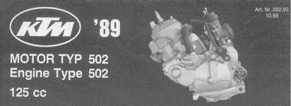

Angående er motor där.. Vågar säga att den ä äldre än -89! Har själv en ktm 125 -91 och en reservdelsmotor från -89 som är lika dana! Eran ser inte alls lika ut! Härligt bygge!! :tummenupp
Hittade en bild på en 125 -89 motor!
    47.7 KB · Visningar: 290
Sre det här ut som eran motor tro!? Då kan eran va runt en 85-86 lr nåt sånt! :va
