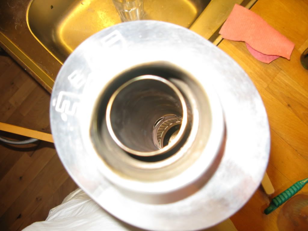

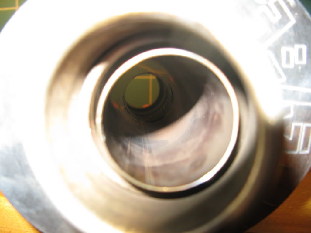

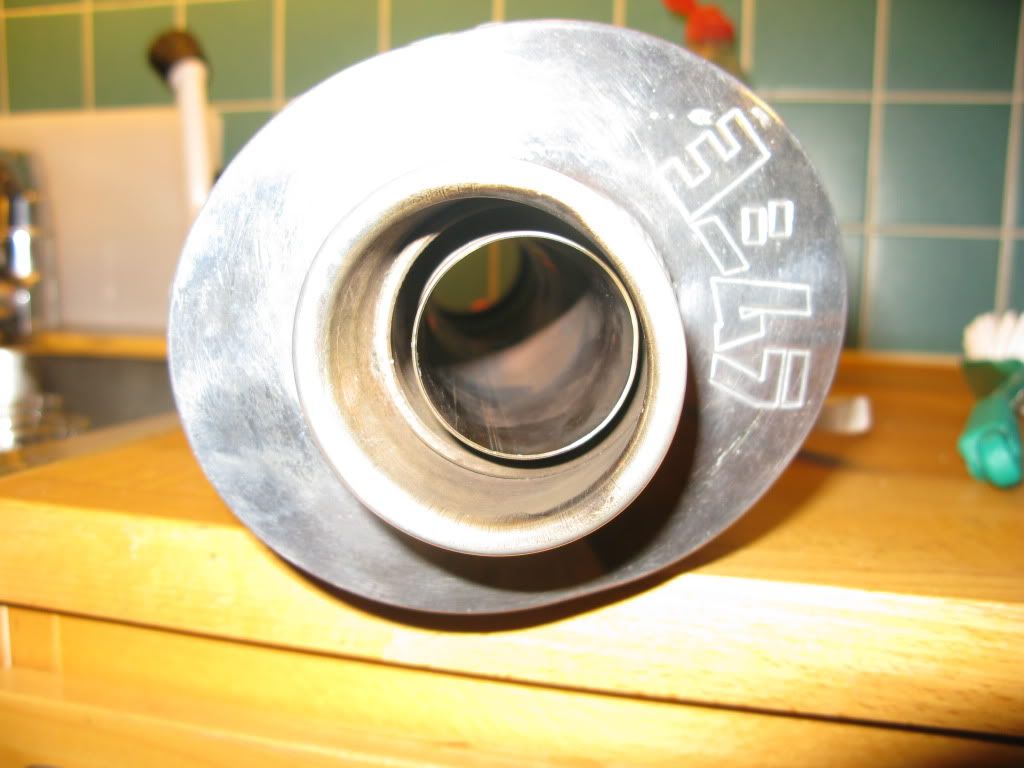

Så här ser det ut iallafall.
Antar att det kanske går att plocka ur med våld, men vill inte förstöra när jag skall sälja det. Det är även borrat fyra cm stora hål längst inne i dB killern, vilket säkert är till för att förstöra ljudet.
