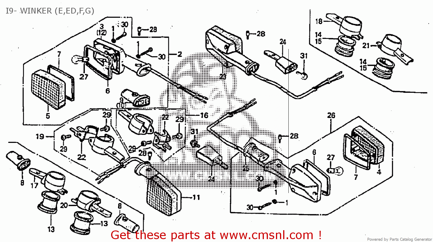

Ska plocka ner framgaffeln men får inte loss blinkersarmen, den sitter med en gummitätning: Har den bara satt sig eller det finns något trick. Den går runt gaffelröret och jag kan inte se något som spänner fast den. Någon som vet? Tack på förhand,

Den har bara satt sig, prova att få in lite 5-56 eller såpvatten eller något så kommer den så fint:tummenupp

Tack för snabba svar, har dränkt in det i WD-40 men det verkar sitta som tusan, får fortsätta ikväll att lirka lite.

Det blev lite avbrott av olika enledningar men nu är det löst. Fick kapa upp den lite snyggt med en Dreml. Det visade sig att det hade rostat mellan blinkersröret och gummibussningen säkert 3 mm runt om så det klämde som tusan. Ett par svetsloppor, spackel o färg så blev det fixat. Återigen, tack för hjälpen.
