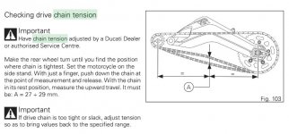

Läser jag instruktionen rätt så ska kedjeskacket kollas i flera steg.
1) Ställ motorcykeln på sidostödet. Kontrollera att N ligger i.
2) Med bara ETT finger tryck ner ner kedjan vid kontrollpunkten ( som ligger mitt emellan kedjedrevsaxlarna, se = på ritningen) och släpp kedjan (release).
3) Med kedjan i sitt så funna viloläge (se steg 2) som utgångspunkt, mät hur mycket kedjan kan lyftas upp.
Troligen också med 1 finger ? Upplyftet ska vara mellan 27 och 29 mm.
Det som skiljer den här instruktionen från vad jag är van vid är att man i steg 3 ska lyfta kedjan från sitt viloläge
(efter att i steg 2 ordnat viloläget)
och mäta hur mycket kedjan går att lyfta från viloläget (med ETT finger ?)
Det jag är van vid är att pressa kedjan uppåt och nedåt och få kedjeslacket till skillnaden mellan två dessa nivåer.
Enkelt hur mycket kedjan kan flyttas sammanlagt.
Uppåt plus Nedåt från viloläget.
"Mitt sätt"
Med "Mitt sätt" borde slacket vara i området 45 till 55 mm. (Något mindre än 2 x (27mm till 29 mm). Gissar jag.
Det värsta med instruktionen är inte 27 - 29 mm.
Det värsta är ETT finger. (För med TVÅ fingar och 27mm är kedjan för tight spänd)
Vems finger ? Och vilket finger? Pek, lång, ring eller lilla vicke vire ?
Och när man lyfter kedjan UPPÅT med ETT finger, gör man det med handens, fingrets ovansida=nageln, eller ska man vända handen upp och ner och lyfta kedjan från viloläget (se steg 2) med fingeravtrycket ?
Med Pek-, lång- ringfingret eller lilla vicke vire ?

Tack, nu är den på service, så de fixar väl den, men till nästa gång då! Oavsett, så tycker jag DET HÄR MED KEDJE-SLACK ÄR ETT SKOJERI. Bara kolla på bilden nedan från instruktionsboken. Det otydligt om de menar överkant till överkant på kedjan, eller underkant till överkant, osv :) I am over-thinking this?
Efter bytt en kedja idag så kollade jag vad upward travel var på den installerade kedjan när jag ställt in den på mitt sätt. Upward travel,
dvs: hur mycket kedjan ovansida kunde förflyttas från viloläget
alternativt: hur mycket kedjan undersida kunde förflyttas från viloläget
det blev ca 28mm
och mätt på mitt sätt hur mycket kedjan kunde förflyttas uppåt + förflyttas nedåt (vinkelrätt mot svingen, lätt när svingens undersida är undersida på en fyrkantprofil, ja "fyrkantprofilen" är ju ungefär dubbelt så hög som bred) blev det ca 42 mm
Men vad bildens A visar (!?) är inte kedjans förflyttning från viloläget (!??)
Bildens A är ett mått från kedjans undersida till kedjans ovansida (!??)
Eftersom en kedja är ca 14mm hög så blir förflyttningen enligt bilden
(27mm till 29mm, låt oss flytta genomsnittet 28mm) endast
28mm - kedjans höjd 14mm = 14mm
Texten talar om upward travel ca 28mm,
Bilden visar med måttet mellan kedjans ovansida och undersida endast en upward travel av ca 14mm.
För pilarna till måttet A visar på undersida (i viloläget) och ovansida ( upplyft)
Den som får kedjan justerad enligt bilden / gör det själv enligt bilden kommer snabbt få en utsliten kedja.
Och kanske kvaddat lager på utgående växellådsaxel
Och kanske kvaddat lager i bakhjulets ryckutjämnare / utan ryckutjämnare bakhjulslager.....
Tror jag ! Som kör med mycket slackare kedja.....

Beror väl på den önskade noggrannheten. För Ducati 27 till 29mm behövs väl minst mm-linjal.
För Suzuki GSX1300R där Servicemanualen anger 20 - 30mm kedjespel. Så torde det räcka med tumstock (tum=25mm) :)
Kruxet är att med A = 20 - 30mm följer med en otydlig Bild där A anges mellan övre lägets undersida på kedjan och nedre lägets ovansida av kedjan.
Dvs en förflyttning av kedjan på 34 - 44 mm.
Eller är A-pilarna mellan mitten på länkarna ?
Dvs en förflyttning av kedjan på 20 - 30 mm ?
I Handboken (för ägaren) börjar kontroll, justering av kedja med
1. Ställ motorcykeln på sidostödet.
I Servicemanualen med
1. With the transmission in neutral, support the motorcycle using a jack and turn the rear wheel slowly by hand.
Slacket är samma i Handbok och i Servicemanual 20 - 30 mm .
Med Suzukis tolerance på kedjespänning så spelar det ingen roll om hojen står på sidostödet eller på bakre depåstöd (jag tolkar jack som depåstöd ?)
