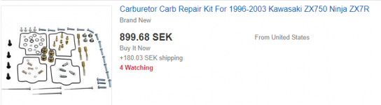

Förgasarpackningar ingår inte i ngt kit med motorpackningar, om det nu är det du har. Jag är skitsäker på att det där inte hör till dina förgasare. Måste ju vara helt omöjligt att få dit, aldrig sett annat än formgjutna packningar till förgasare.
Den här har jag
Den kanske inte innehåller förgasarpackningar då...
*snyftar stilla i fosterställning under skrivbordet*
Såhär ser det ju vanligtvis ut
- - - Updated - - -
Å andra sidan så.....Vad är då detta?
    74.1 KB · Visningar: 36
Någon som vet var man skulle kunna hitta sådana packningar här i Sverige? Jag vill inte ha en hel förgasarrenoveringssats - bara 4 flottörhuspackningar.
