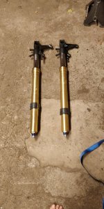

Jag ska byta packboxar på mina upsidedown gafflar som är från en speed triple 1050, okänd årsmodell. Jag har gjort detta jobbet tidigare på andra hojar men här stötte jag på patrull. Det finns nämligen inga hål i distansen som man använder för att komprimera fjädern. Och då går det inte att komma åt låsmuttern och plocka isär gaffeln. Jag googlade på det och en mc-mek hade rekommendationen att borra hål. Men va fan? Det ska man väl inte behöva? Är det nån som vet nåt om detta som kan ge lite upplysande info?

Detta funderade jag med på. Kan man få ihop det hela sen då utan att kunna komprimera fjädern? Jag har aldrig gjort det sättet utan alla usd gafflar jag delat på har haft hålen i distansen så man har kunnat komprimera den. Jag vill ogärna hamna i en situation jag inte kan lösa. Jag skulle iofs kunna borra hål i distansen när jag väl plockat isär allt då det känns lite epa att göra det när den sitter där även om det säkert går.
Servicemanualen visar att man ska använda verktyget i videon postad där med skruvar för två hål som inte existerar. Jag har ett sånt verktyg, hemmagjort iofs men som funkar utmärkt. Men det finns inga hål.

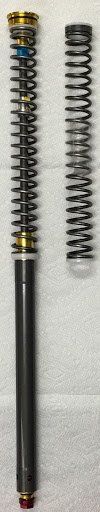

Om gaffeln ser ut som jag tror så behöver du aldrig komprimera fjädern ifall du lossa cartridgen nertil.
Hela paketet, fjädern och cartridge borde då följa med upp i ett stycke med fjädern komprimerad. Jag tror alltså att cartridgestången håller ihop hela det paketet.
Om du ser till vänster på denna bild så är hela paketet ihopmonterat och kan lyftas i och ur om du bara lossar det nertill. Bilden är en helt annan gaffel men rent principiellt tror jag inte det är någon praktisk skillnad.

Ok, det ser ju klart smidigast ut. Jag får prova.
