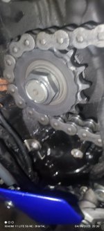

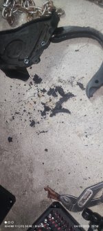

Okej! Åter till saken.
Bifogar bilder, och har med hjälp av de intryck jag tolkat, kanske varit en dramaqueen.
För stunden verkar det fullt rimligt att det inte är någon radialpackboxpackning som sprungit läck.
Visserligen fått fylla upp till nivå nyss med bortåt 250+ml olja, vilket ändå förefaller rätt rimligt, tror jag.
Däremot skrapat bort smutsiga oljerester från insidan av kåpan som täcker drevet och prylen som sitter med samma bultar innanför.
Preliminär slutsats;
Såsom beskrivits av tidigare svar, så förefaller oljan bli mer rinnig då motorn är varm, och utan katalysatorn i vägen så kan nån droppe falla efter körning.
Särskilt då jag smörjt m både wax o olja. Även smutsen som samlas i överskott, smetar fast och mättar utrymmet till förmån för att börja kladda och ge ett blötare intryck.
Om det ändå visar sig vara annat, så är den uppmärksamhet området förtjänar, tillräckligt för att kunna upptäcka något som skulle kunna hinna bli en fara för maskin, eller bihang, i tid, antar jag.
    3.9 MB · Visningar: 19
    3.1 MB · Visningar: 20
Svårt att säga något utifrån de bilderna, men det ser onekligen ut att vara kletigt lite överallt. Återigen - rengör med trasa och t.ex. WD40. Det måste vara kliniskt rent - även bakom främre drevet, även runt kedjeskyddet - innan du kan göra en vettig felsökning.
Men...hur ofta får du fylla på 250 ml motorolja...? Min 2015 hade en marginell oljeförbrukning jämfört med tidigare R1'or (som inte hann förbruka något alls mellan oljebytena). Det mesta av denna förbrukning smet ut genom vevhusventilationen, in i luftburken och vidare den vägen, men det vete fan om det var så mycket som 2-3 dl på tvåhundra mil...? I vilket fall som, 250 ml på sidostödet skulle vara betydligt kletigare än vad dina bilder visar...
Fett från fabrik, o/x-ring håller fettet kvar i rullarna och till kedjelåset så brukar man få med en liten påse fett.
Rullarna är inte skyddade av o/x-ring, o/x-ring håller fast fettet i lagret mellan nitarna och den "hylsa" som är utanpå niten.
Rullarna sitter utanpå "hylsan" och saknar o/x-ring.

Uppdatering o avrundas:
Med goda skäl ställdes hojen på under ett par dagar för att köras och avläsa olja och ev läckage.
Påstod att jag skulle rengöra grundligt innan.
Asså! Det tar ju tid o är svårt, så hjälpligt ändå.
Ca 40-50 mil och varierad körning gav inga nya skäl till oro. Fan va roligt det är att köra denna maskin, tror tom att jag kommer våga ändra till raceväxlat i framtiden.
Radialtätning kring utgående axel har jag oförtjänt trott mindre bra om.
Mängden smörja (kedjan)förefaller desto mer ha varit det som kladdat.
