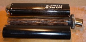

Plättlätt på V&H, skruva loss 4 st insex 1/8 tum i bakkanten, hoppsan ingen fyllning i, lägg glasfiberduken mot röret och linda hårt, dom 2 lösa remsorna läggs överst & underst på ovalburkar.
Passa på att sätta lite skruvar som slår sönder ljudet.
Om man tejpar så glider den lätt in sa flickan.
Nu klarar den tom bullergränsen på en bandag :tummenupp

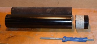

Skall man göra det på posörvis så följer här intruktioner på hur man skall göra.
Bild 1. Ta loss alla delar. Vart hade GSXR1100R insattsröret som brukar finna i V&H SS2R burkar..

Bild 3. Fixa ett nytt insatsrör då det gamla har spruckit av värmen.

Bild 5. Packa glasfiberull hårt runt röret.
Bild 6. Och så slutresultatet...Blänkande.

Glasfiber? Hmmm... Kan det verkligen funka?
Njä detta är långfibriga grejer, vanlig roock wool är kortfibrigt och snöar ut på nolltid.
Jag köpte mitt V&H ifrån USA -99, har aldrig haft något insatsrör i det, kanske kom på senare modeller.

Det här var ämnat för just det här. Inköpt på DinMC för under 100-lappen.
Ingen aning när mitt är tillverkat. Men jag misstänker att det är från -98/-99.
Dom kanske har packat om din dämpare förut och skippat röret.
