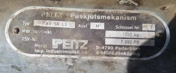

Försöker hjälpa syster och svåger med deras släpkärra. Men jag går bet. Den enkla biten var lyset, har satt dit nya baklyktor på kärran och modifierat lite med elen. Sedan sa han att jag skulle kolla bromsarna och justera om jag kunde. Upptäckte då att hela mekanismen går trögt som:cdevil
Har skruvat loss den, men lyckas inte lista ut hur man ska få isär den. Den delen som är markerad i rött borde kunna gå lätt fram och tillbaka tycker jag. Dämparen inuti fungerar i alla fall, för den är trög att trycka in och den åker ut igen av sig självt.
Enligt en pdf jag hittat så finns två bussningar, men jag hittar ingen video eller guide när jag googlar hur man får isär den. Är det bara att lossa skruven i bakkant och sen så mycket våld man bara kan för att få ur skiten?Främre bussningen, är den bara ipressad? In med en kniv mellan och bända ut den?

Tryckstången (röret) rör sig ytterst trögt. Innan jag monterade isär allt drog jag ihop tryckstången med ett spännband. Rörelselängden är cirka 2-3 cm. Bromsarna går i som de ska, båda hjulen låser. Men tryckstången fastnar där. Jag var tvungen att backa till bilen för att kunna dra isär. Eftersom tryckstången fastnat så var bromsarna låsta, så jag kunde inte flytta kärran för hand.

OK - förstår problemet. Våld -ja, inom rimliga gränser. Du behöver en tapp som passar (ursäkta om jag blir övertydlig) i hålet borde vara 14,5-15mm lilla diametern o stora diametern aningen mindre än rör nr 26 ytterdiameter.
Palla upp under draget så att det blir stumt mot marken och knacka med en rejäl hammare eller handslägga
Om man får tro reservdelsskissen så sitter en plugg i bakänden, går den att få loss o spruta wd40 på rör 26???

Pratade idag med Bålstasläpet för att lämna in och få det gjort, men de var fullbokade till efter sommaren. Hur som helst var han väldigt hjälpsam. Bussningar = rör ej. Du är helt inne på rätt spår, hylsan ska ur, och som den sitter fast tror jag att jag får borra ur den, hur jag nu ska få tag på rätt storlek att få in i min borrmaskin. Sedan ska man kunna ta tryckstången framåt och göra rent/slipa bort rost.

Har värmt på tryckstången idag och sprutat på liknande wd40, hoppas att jag får loss den.
Ta loss draget från släpet och hitta ett bekvämt ställe att stå på.
Kapa skruvskalle och mutter, körnslag i centrum och borra upp, börja med en 8mm sen 10mm och sist 12 eller 13 beroende på hur ocentrerad du har varit.
Sen ska det nog gå lätt och slå ut

Skruven får jag bort, borde vara M12 men det kan jag kolla. Men den sitter i en hylsa som går hela vägen igenom tryckröret. Inuti hylsan går M12 (tror jag) skruven, hylsan går genom änden på tryckröret och livar med yttre stommen. Och det är hylsan som gift sig med tryckröret och troligtvis måste borras ur. Känns som att jag kommer lämna in den, jag har hittat en släpvagnsrep. i hyfsad närhet som jag vet är bra.
Provade med att banka och den rör sig genom stommen, men inte i den rostiga delen på bild.
Edit, kollade, skruven på bild är M14, och hylsan som skruven går genom är ca 18,5 mm ytterdiameter. Men det ändrar inget, jag kommer att lämna in den. Blir säkert en peng men det är så rackarns meckigt. Särskilt som det inte är min kärra heller, utan syrran/svåger. De får vara med att pröjsa lagningen. Jag skulle fixa lyset på den, och det har jag gjort. "Och när du ändå håller på, kan du inte justera bromsarna också?"...
Lite uppföljning då. Lämnade in draget till Lasse Husvagnsservice. Han kollade igenom den, han misstänkte redan innan att det var plastbussningarna som svällt och det var det. Han rekommenderade nytt drag. Rådgjorde lite med svåger och syster, och de sa köp. Nytt drag kostade drygt 5000, plus frakt. Så nu sitter det ett nytt drag och kommer hålla längre än resten av kärran.
