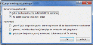

Jag hittade f.ö. ett sätt att minska storleken. Lägger man in en bild så kan man komprimera den i outlook och där välja att komprimera för just e-post.
Kvalitén blir ganska dåligt men det är ändå stor skillnad på 200kb och 4mb..
    12.5 KB · Visningar: 43
    42.1 KB · Visningar: 44
