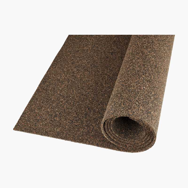

Jag vet inte hur det ska vara men till min BMW R-60 skar jag för drygt 50 år sedan till packning av en skokartong. Nu finns det packningsmaterial att köpa.
