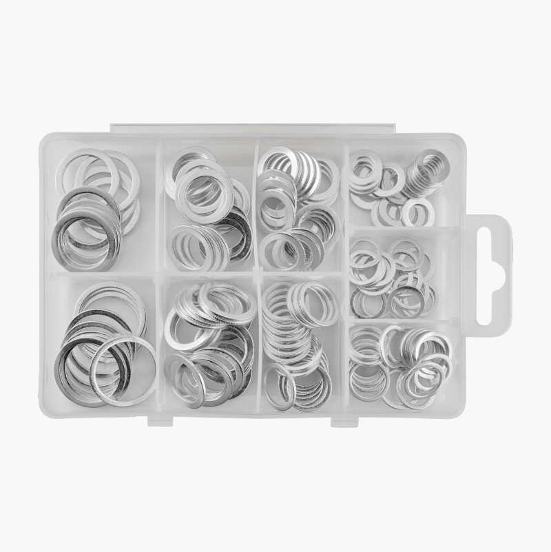

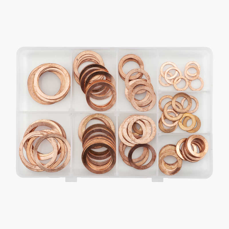

Från valfritt gubbdagis med saldo, brukar räcka rätt länge för undertecknad. Använt till mc, bil, bromsok, kompressor etc. men gör inte en Audi och montera aluminiumpackning för bromsok.
Tror inte jag råkat ut för att kopparpackning inte skulle fungera till något, i sammanhang där denna typ av packning används vill säga men det kan säkert någon annan upplysa oss om :)
