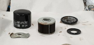

Men för att vara rättvis, Hiflo filtret till R1an visar inga uppenbara brister i uppbyggnad (som f,ö är löjligt likt KN) men som Alatalo nämnt är det ett antal saker ett filter måste uppfylla för att fungera bra nog.
I huvudsak en avvägning mellan hur stort inbyggnadsmått som kan tillåtas (anger maximal utnyttjningsbar filterarea), i grova drag, ju större area desto finare avskiljningsgrad kan filtermaterialet ha utan att bli igensatt för snabbt, dvs, hur mycket föroreningar filtret kan bära innan det slutar fungera.
(I gengälld kan man öka arean för att använda ett sämre (billigare) filtermaterial).
Problemet är att man inte vet när filtret blivit för igensatt.
Under förhållanden filtet inte kan svälja oljeflödet går oljan bypass via en inbyggd överströmningsventil, det är en viktig funktion för att skydda filtermaterialet från sprängning eller så högt tryck att uppsamlade föroreningar pressas genom filtermaterialet och ut i oljesystemet igen
Bypass sker även när oljan är för tjock för att komma igenom filtermaterialet tillräckligt snabbt, t,ex vid kallstart o,d.
Industrifilter har ofta en indikering som visar när filtret börjar bli så igensatt att det inte längre kan göra sitt jobb, sån funktion har jag tyvärr aldrig sett på personfordonsidan...
Hur som helst, R1ans originalfilter liknar inga vanliga filter jag sett om det är bra eller bara billigt vet jag inte..

Hur ser då ett Hiflo race-filter ut ?
Det vore nästan dags att köpa upp filter av flertal olika märken och öppna upp dem och jämföra. Gärna i form av en Youtube video med test av dem.
För nu köper man ju grisen i säcken i de flesta fall.
Det kan man ju alltid göra. Det tråkiga är att det inte är något annat än pengar i sjön och tid bortslösad.
Visst. Du kan titta på filterarea och om det finns bypass och hur den är konstruerad men du har ingen som helst möjlighet att på ett vettigt sätt bedöma det som verkligen har betydelse. Dvs filtermaterialets prestanda.
Det går överhuvudtaget inte att bedöma det med blotta ögat oavsett hur kunnig någon säger sig vara.
Enda sättet att bedöma det är att titta med mikroskop hur porerna i filtermaterialet ser ut samt att testa det genom att filtrera en känd lösning och se hur snabbt det sätter igen och hur mottrycket varierar med olika igensättningsgrad.
Dvs om du inte har tillgång till testutrustning så innebär det bara att du kastat pengar för ett filter i sjön och fortfarande köper grisen i säcken.
Det är tyvärr det som är grejen med en massa saker inom tribologin, alltså läran om friktion, nötning och smörjning. Utan kompetens och utan svindyr laboratorieutrustning så slösar man bara bort sin tid. Oavsett om man försöker ta reda på vilken olja som är bäst, om Slick 50 och STP verkligen fungerar eller vilket oljefilter som filtrerar bäst så krävs kompetens att ta fram en relevant testmetod och laboratorieutrustning i miljonklassen.
Detta finns naturligtvis inte hos en vanlig konsument men väl hos de stora motorcykeltillverkarna och möjligtvis också hos seriösa olje- och filtertillverkare. Därför är vanliga konsumenter mer eller mindre utlämnade till de rekommendationer man får från dessa.
Visst, vi kan alla stå hemma i garaget, såga isär oljefilter och sedan gissa vilket som fungerar bäst. Men detta blir inget annat än just en gissning, till skillnad från motorcykeltillverkaren som har kompetens.
Det som påverkar filtreringen, enl Hiflo, är bättre filtermaterial och mjuktätning på bypsssventilen för att förhindra genomläckage när stängd.
