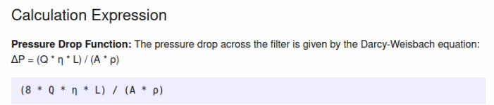

Eftersom oljans viskositet varierar starkt mellan kall olja och varm olja så TROR jag att en funktion backventilen har är att garantera olja till motorn vid kall olja. Ifall någon skulle få iden att INTE låta motorn gå några minuter efter start för att bli varm och få igång oljecirkulationen, UTAN drar iväg direkt som en tjyv.
För rimligtvis borde tryckfallet genom oljefiltret vara högre vid kall olja än vid varm olja.
Skälet till att jag och kamrater startar motorn och låter den gå några minuter medan vi sätter på skyddsutrustningen och även efter tankning låter den gå någon minut innan jag drar iväg.
Enligt Suzukis instruktioner.
Enligt den här formeln är tryckfallet direkt proportionellt mot den dynamiska viskositeten
vilket betyder att vid samma flöde är tryckfallet i oljefiltret mycket större vid kall olja än varm olja.
där η är den dynamiska viskositeten
ηDynamic Viscosity
