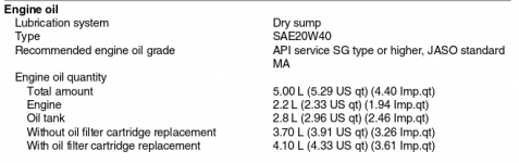

Och resultatet blir sida 2-2 SAE 20W40 villket förvånar mig för det "brukar" ju alltid vara 10W-40, så jag blir som ett ?.
SAE 20W40, har det att göra med att det är en stor V-motor med torrsumpssmörjning????????

Hmmm; 20W-40 är ju inte "tjockare" än en 10W-40 under normal drift, bara vid kyla. Att ersätta den med 10W-40 torde alltså inte vara något negativt.
Jag håller med dig.
Men begriper inte varför det till MT-01 2007 rekommenderas enbart SAE20W40
medan det till R1 2007 rekommenderas 10W30, 10W40, 15W40, 20W40 eller 20W50
http://82.172.133.56/Klanten/Service Manuals/YAMAHA/YZF_R1/S4C8E0.PDF
Den enda gissning jag kan komma på är att motorn kanske är kullagrad/rullagrad istället för glidlager som på tex R1 och det därför inte är nått problem få upp oljetrycket överallt i motorn som det blir med glidlager och tjock olja.
Och att kullager ju ofta är fettsmorda, dvs = riktigt tjock olja för en amatör som mig. Och ju mindre kemeikalier som är inblandade i oljan för att göra den "tunnare vid starten" än det blir med en rak olja som SAE50. Desto bättre smörjer den.
