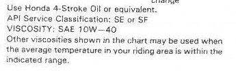

Vilken "modern" olja ska användas vid oljebytet? Har tidigare bara bytt på moderna hojar och då har det varit självklart med helsyntetiskt men nu blev jag osäker. Se bild
Du skall använda c:a SAE 10W-40 (enligt temperaturtabellen du inte lagt in i inlägget) som har minst API SE eller SF klassning.
Biltemas helsyntet är ett av många exempel på oljor som motsvarar kraven
http://www.biltema.se/sv/Bil---MC/MC/Olja-och-kemikalier/4-takt/Helsyntetisk-MC-olja-10W40-36958/
Någon lär kommentera att det är något bättre att använda en något lägre klassad olja då de nyaste oljorna har för låg inblandning av någon tillsats för att spara på katalysatorer, på äldre fordon utan kat skulle det då vara säkrare med en lite äldre typning av olja som har högre andel av just den kemikalien.
Du ska en olja med gamla tiders mängd av zinkdialkylditiofosfat. Ett ämne som förstör katalysatorn och därför kommit i "vanrykte". Noga räknat har man systematiskt minskat mängden för varje ny API klass SJ, SL, SM, SN. Lämplig olja är tex Biltema Turbodiesel 15W-40 vilken är OK så länge du inte använder hojen under -15C utomhus. För dieselmotorer har inte katalysator och kan därför ha kvar ZDDP i oljan utan problem.

Jag kör mina hojar på Biltemas Turbodiesel 15W-40. Billig olja, byt ofta så där efter 200 till 300 mil och minst innan vinterförvaring.
Eller en "performanceolja" som Q8 SBK Racing 10W-50. Kan beställas på Q8 eller hos SWEDOL. Säkerhetsdatablad.

Det är ämnet som finns i 1-2,5% som är ZDDP
På "performance/racing" oljor finns inte kravet minska ner på ZDDP.
Men är inte 50 för hög viskositet?
Problemet med hög viskositet har du när hojen startas.
Då är oljeviskositen hög. Och startviskositen bestäms av 15W eller 10W där 10W är OK ner till -20C och 15W är OK ner till -15C och 20W är OK ner till -10C.
När motorn är varm är det inget problem med 50. Bara lite mindre slitage på delarna och obetydligt högre bensinförbrukning och obetydligt lägre motoreffekt än om du kör med tex 10W-30. Vilken ger lägre bensinförbrukning, högre motoreffekt och kan medföra att vevaxeln är utsliten efter ca 500 mil. (Honda CBR600RR som tävlingskörs). Vevaxeln utsliten pga att primärkugghjulet som är fräst direkt i axeln är utslitet. Den tunna oljan klara inte hålla kuggtänderna från varandra utan det blir metall / metall kontakt.:mad:

Biltemas helsyntet är ett utmärkt exempel på en olja som INTE är lämplig att ha i en hoj som ska hålla länge.
Pga av att halten av ZDDP är lägre än 1% (gick att se i säkerhetsdatabladen när man kunde kolla på dem på Biltemas site. )
Men den uppfyller säkert kravet på att katalysatorn ska klara minst 150000(?) miles utan byte.
Det är därför många här på SH kör på Q8 SBK Racing 10W-50 med gamla tiders mängd ZDDP.
Så antingen en mineralolja eller en syntetisk med rätt tillsatser. Varför bör turbodieseloljan bytas oftare?
