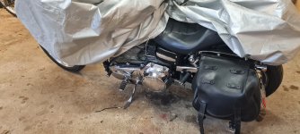

Som någon skrev så är det ju inte direkt high tech därinne i primären. Bara en grov kedja. Hade väl gått bra med nästan vad som helst som inte skadar våtkoppling. Men jag ska byta vid tillfälle. Kan inte köra med den ännu. Inget länkstag till växellådan ännu. Dessutom väger den ju ett halvt ton och det är tjällossning häromkring.
