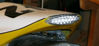

Projektorlysen i kraschkåpor.
Jag köpte en fd Papunen 600RR -05, givetvis med glasfiberkåpor på. Den var regbar så det var ”bara” lysen som saknades för att kunna köra på vägen. Jag hade ett diodbaklyse med bromsljus liggandes. Den skruvade jag fast på en vinklad aluplåt, skar upp ett hål bak i bakkåpan, limmade fast aluplåten i botten på bakkåpan så att bakljuset stack ut i hålet. Använde diverse aluplåtar och stag för att montera bakblinkers och regskylten.
Till ljus fram köpte jag ett par halvljus projektorstrålkastare, den ena från en R1a, den andra från en Ducce. Förvånansvärt lika varandra, eller kanske inte så förvånade vid närmare eftertanke. Dessa skruvade jag fast på en stadig aluplåt tillsammans med hojens tippsensor. Satte även fast ett stag på baksidan för höjdjustering av halvljuset. Plåten skruvade jag fast i ordinarie ram för bakspeglar/belysning/instrumentering/toppkåpa. Nu blev strålkastarhöljena därmed jordade i ramen och därför var det noga att koppla kablarna rätt annars brände man säkringarna. Original spelar det ingen roll då strålkastarna hänger upp i plast.
När jag monterat framkåpan så borrade jag hål för strålkastarna. Hålen slipade jag till rätt form med roterande sliprullar på en borrmaskin. Det var lättast att få rätt form på öppningarna så. Akta linserna på strålkastarna, det är gôrlätt att göra repor i dem med sliprullarna.
Några hål för ett par fairingblinkers och på med backspeglarna så var det mesta klart. Ett sidostöd saknades förstås men jag svetsade ihop några rörstumpar som träs över vänster fotpinne – som inte är vikbar – och så var den biten löst också.
Eftersom det sitter ett tävlingsinstrument på hojen så saknas de flesta indikerings/varningslampor, man får ha koll på blinkers i minnet. Bromsljus går endast på frambromsen men det är ju ett obefintligt problem.
Jag hoppas detta kan var till hjälp för de som vill montera belysning i sina kraschkåpor.
    40.2 KB · Visningar: 139
