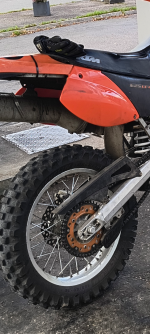

Michelin Tracker på min KTM. 140 breda. Mycket oväsen men dom funkar bra. Har ätit lite på kedjeskyddet så dom passar perfekt nu. 😄1000011451.png
