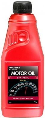

Biltemas helsyntetiska mc-olja för 89 kr / litern har specifikation enligt JASO MA2 (Japanese Automotive Standards Organization) och då kan du vara helt lugn; det är den specifikation som gäller för alla moderna motorcykelmotorer med våtkoppling.
    45.8 KB · Visningar: 21
