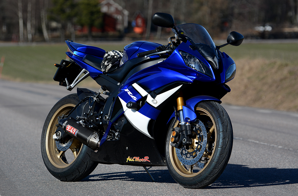

Jag har kinakåpor på min R6:a (bilden) och dom hade väldigt bra passform inga problem runt lysen och så. Men precis där sidokåpan går i toppkåpan så var nåt jävla ditlimmat snabbfäste som pajade vid första försöket. Gick att lösa med en stripe och jag tycker det ser ok ut iaf.
