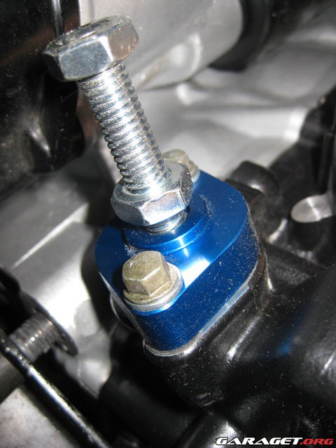

jag har själv inte pillat på en orginal kamkedjesträckare, men jag har för mig att man ska kunna se/känna på dom ifall dom är slitna. jag kan tänka mig att om kamkedjan har ett större spel än vad den ska ha och kamkedjesträckaren inte har justerat spelet själv är ett tecken på att den inte fungerar som det är tänkt. jag kommer faktiskt inte ihåg om det var att dom slits för snabbt eller om dom kärvar på så vis att dom inte justerar som dom ska... jag tror det är det sistnämnda faktiskt, men är inte helt hundra på det.
men börja med att kolla ventilspelet, och när du gjort det så är det väldigt lätt att kolla kamkedjan samtidigt. sitter på höger sida av motorn och du kan inte missa den med ventilkåpan avplockad. allt står i din verkstadshandbok. har du ingen sån så hittar du en här:

Bör man byta kamkedjesträckaren om det är orginal som sitter? Eller väntar man tills den "pajjar"?
ja, exakt. det är en manuell jag länkade till. missade att skriva det igen för det blev något fel första gången jag svarade på det...

Kamkedjan bör du kolla spelet på. Alldeles för dyrt och tråkigt jobb om den skulle börja krångla av någon anledning.
