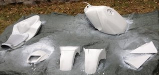

Som det ser ut nu har jag tagit bort alla delar som jag ska lacka (förutom fälgarna då de får vänta några veckor) och jag tänkte slipa dom med ca 400 sandpapper innan jag kör på en primer (plast primer för kåporna och metallprimer för tanken) sen slipar jag igen med 600 och sprayar ett tunt lager färg. Efter det får jag se om det räcker eller om jag slipar med ett 800-1000 papper och drar på ett lager färg igen.

Plastprimern rinner väldigt lätt, tänk på att bara dimma på ett tunt lager.
Tanken är ju redan lackerad, så det enklaste är att matta ner nuvarande lack och sen lägga den vita färgen direkt utan primer. Samma gäller om kåporna redan är lackerade.
Om du ska lackera inomhus så var väldigt noga med maskering. Du kommer få ett dammlager som täcker hela golvet i rummet. Det fick jag trots att jag plastat upp ett rum i rummet.
Lackera inte delarna liggande på golvet, då kommer du garanterat att få en massa damm och annat i lacken.

Lacken som sitter på idag har fått lite fula sprickor här och där så jag kommer nog att köra med primer just för att få det jämnare men det kanske försvinner när jag slipat delarna.
Primer jämnar inte ut, den ökar vidhäftningsförmågan och fungerar som rostskydd. Du måste spackla och slipa för att få bort repor. Även dom minsta ojämnheterna kommer synas efter man lagt ny lack.
Jag hade missuppfattat primer helt såg jag idag, men jag slipade allt med 240, primade, slipade med 600, lackade, slipade med 600 och lackade igen. Nu känner jag mig rätt nöjd. Givetvis är det ljusår ifrån hur det hade sett ut om ett proffs hade gjort det men hemma på tomten, 400 kr primer,lack och sandpapper senare är den iallafall vit. Jag fick bort en stor mängd av alla sprickor och repor som fanns men endel av de värsta måste man som 9/11 sa spackla och slipa, men det får bli lite senare. Imorgon ska jag dra in elen i bakdelen igen och sen montera på allt igen tänkte jag.
