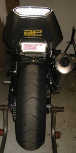

Nu har jag skaffat silikon, färg, sockerbitar och lampor. Jag fick tag i g4 lampor 20w med frostat glas. Är det rätt watt styrka? :)
jepp rätt, men jag har använt klart glas (tror inte det har nå'n som helst betydelse) se bild ovan (scanad fr förpackningen)
då är det bara att hugga in :tummenupp

Jag har börjat att montera av hela bak partiet. Men det är lite pillrigt.
Man är väll tvungen att ta bort den undre plast skivan som sitter fäst med "plast nitar"? vissa av nitarna gick bra men en del verkar jäkligt svåra att komma åt!!! :confused:
Hur bar du dig åt? har du några tips?
Jag har gjort i ordning sockerbitarna och färgat glödlamporna så nu är jag sugen på att få bort plast-helvetet :D

med kutslocket/passagerarsadeln av kan du trycka niten från insidan. själv har jag använt en lednyckel 8 (för att jag hade den i handen första gången jag tog av undertailen->blivit en vana sen dess :D ), vinklat den helt och tryckt till på rätt ställe mitt på spetsen av niten
tänk bara på att böja isär kontaktstiften på lampan FÖRSIKTIGT det behövs inte mycket. annars kan glaset runt stiftet spricka.

:D Nu har jag kopplat ihop "blinkarna" borrat hål och tätat med silikon.
Skylt belysningen klippte jag av och tänkte låta kabeln ligga löst med kalblarna till blinkers. Tror du att det funkar utan att det blir obalans i elsystemet?
Jag tänkte låta silikonet torka ordentligt innan jag monterar till baka kåporna.
Det ser trångt ut runt baklyset nu med sockerbitarna, men har det fungerat för dig så... ska bli spännande å se

:hej på vä sida utanför förvaringsfacket i kutsen, vid blinkerskablarnas kontakter sitter två kontaktstift som skarvar ihop kablarna till skyltbelysningen. det är bara att dra isär, men om du kapat kablarna är det ju ingen skilnad. det blir ingen obalans! :tummenupp

:tummenupp :tummenupp Nu är jag klar med bakpartiet! och det blev jäkligt snyggt.
:bow Du ska ha ett STORT tack för all hjälp!!! :bow
Jag ska lägga upp bilder så fort jag fårtag på kamera.
