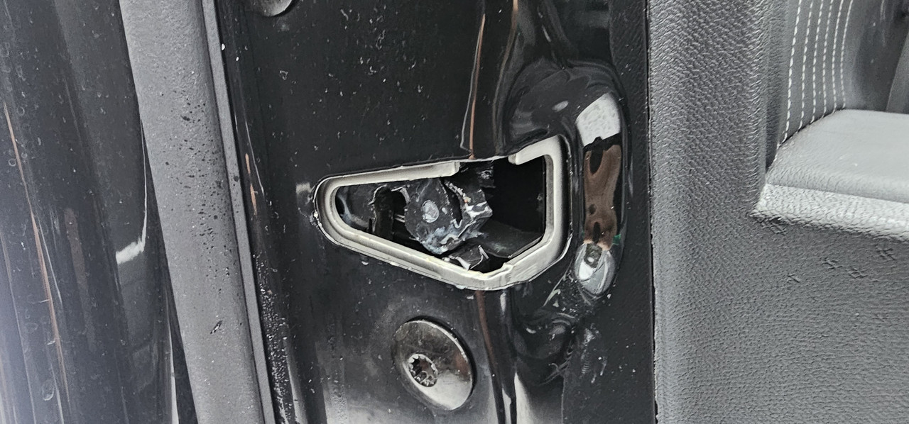

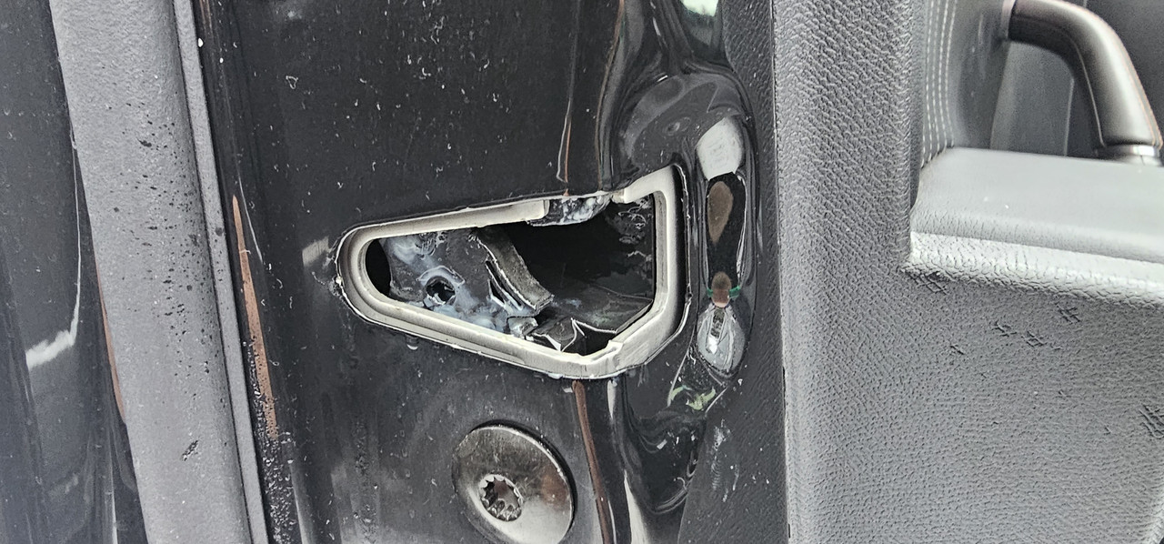

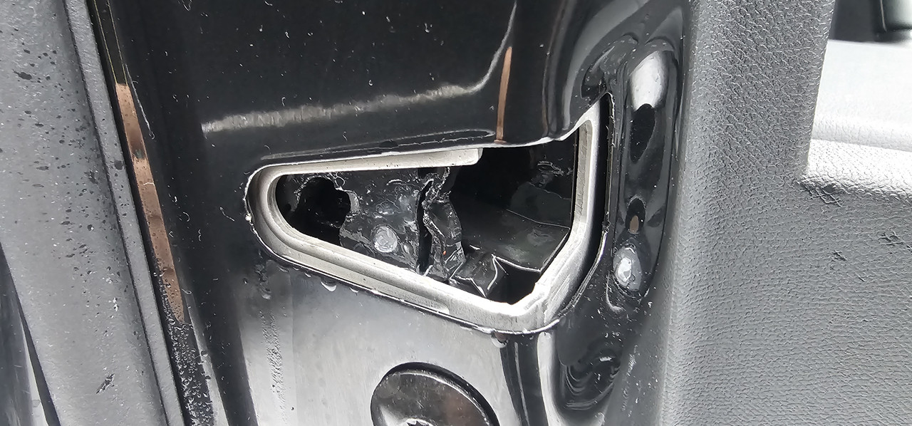

Varför råkar jag som kanske föraktar tysk lågkvalité mest ut för dessa åbäken? Varit förkyld sedan veckan innan jul så man är ju på topp, sov.
*RRRring*
-Zznarkk! Va, var brinner det? (eftersom andra änden visste att jag törnrosa på ärten)
-Aaahh orkar inte, nu går det inte att stänga dörrjäveln!
-Såpass.
-Kände på mekanismen, den är helt stum.
-Ok, eh banka inge mer jag kommer dit.
-Men nu är batteriet i nyckeln slut, igen!
-Igen? Vi har väl inte bytt på just denna?
-Nä men ska jag (jag) byta på alla deras bilar??
-Det förstås, jag tar med mig ett 2032(youtube) så gå in till svärödlan du. Har väl inget av värde i den där?
-Nä den är tom.
-Kommer strax.
Vad kan gå rätt? Är ju nyårsafton ändå så va f..
Vilken Tysk Pedro tyckte det var en fiffig idé att sätta något tunt plast/plåt-skrot i första skottlinjen? Stackare som har vw-produkter äldre än säg 3 månader...
Behövde inte värmas = inte minus -2°C förfrysning denna gång även om det säkert hjälpte till att skapa situationen. Tog en mejsel och spjärna lätt för att få låset till förstalåsningen när jag samtidigt drog i handtaget för öppning.
Från förstalåsningen till öppet gick bra att åstakomma med bara handtaget. Kontrollerade även att låsbygeln satt stumt käft men det gjorde den i vilket fall, låset i sig verkar inte ha justermånen utan det sitter där det sitter.
Ok inget unikt vw men det är inte många siffror på det där instrumentet så en bedrift i vilket fall på en 2023. Kan tycka att som låsmakare borde man göra det fysiskt jävla omöjligt för låset att gå igen efter att ha passerat låsbygeln. Förmodligen då till förstalåsning och sen när dörren försöker stängas *pang* andralåsningen och ingen reaktion från handtaget.
Skrot.
