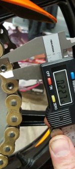

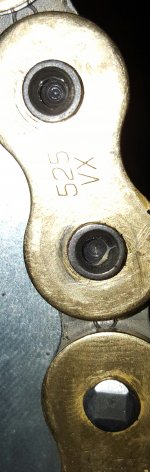

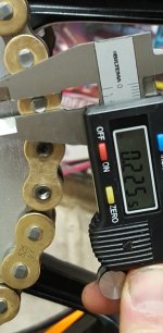

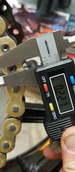

Drar liv i den här tråden. Behöver lite expert hjälp angående min nitning av did kedja. Bild nr 1"orginal nit" 20160228_183749-1.jpg Bild nr 2 Första niten 20160228_183629-1.jpg Bild nr 3 Andra niten 20160228_183711-1.jpg Bild nr 4 Ser dom tillräckligt "mosade" ? 20160228_181813-1.jpg Enligt rekommendation från did som Jörgen posta tidigare i tråden så ska niten expandera från 0.224 -0.236 inch, därav jag själv mätte i inch. Har ingen kärvande länk eller liknande. Men är mitt första drivpaket byte, så jag vill att allt ska va perfekt. Så vad säger ni? MVh Linus :banana
